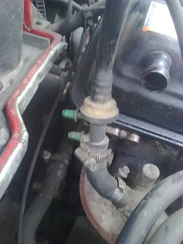

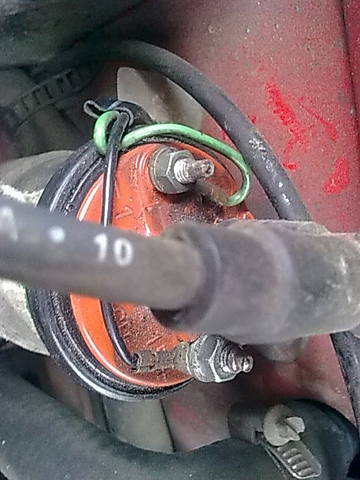

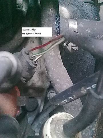

zenya,
да простите меня модераторы! :D за большое сообщение!
Изображение Изображение Изображение Изображение Изображение Изображение Изображение Изображение Изображение ИзображениеИзображение Изображение Изображение Изображение Изображение Изображение Изображение Изображение Изображение ИзображениеИзображение Изображение Изображение Изображение

Женя по проводочку оторваному в жгуте!
