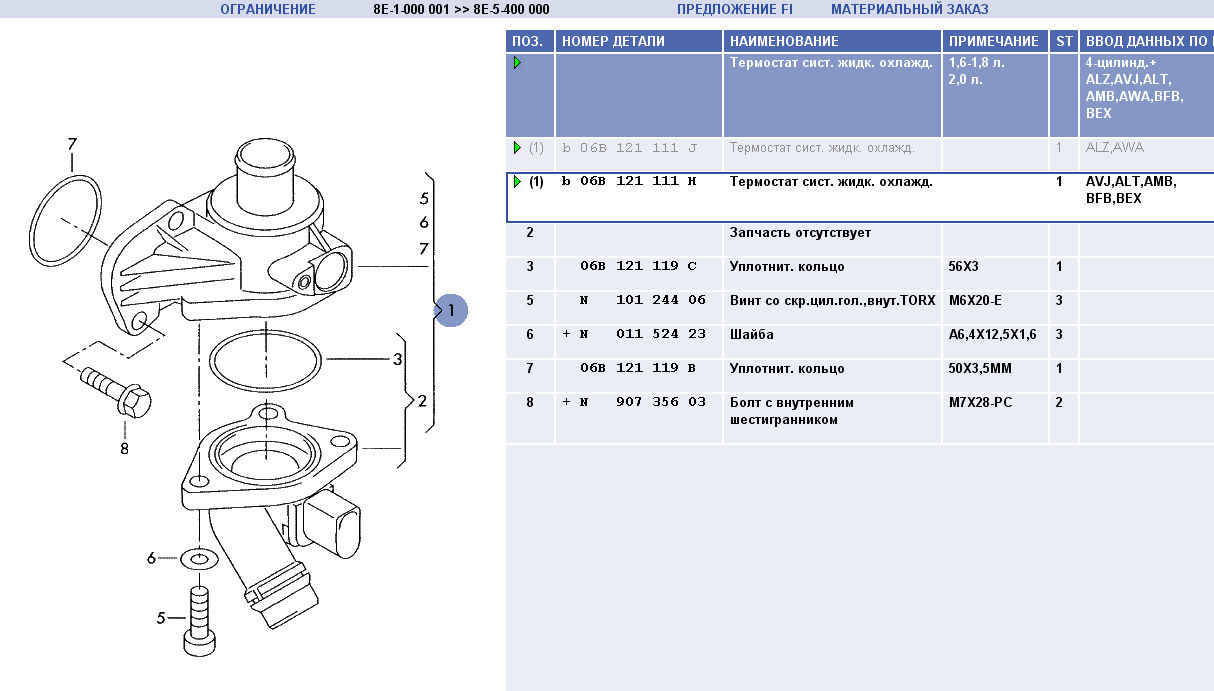

Ребят, у меня термостат электронный!! (06B 121 111 K)
http://audi-club.ru/forum/attachment.ph ... ntid=71626
разве электронный тормостат может глючить так же как механический???
насколько я понимаю, он открывается-закрывается командой с блока управления, а не механически от температуры?
небольшое уточнение: 06B 121 111 H
Может действует он как и все механически, а контакты идут сигнальные?
Либо датчиков температуры несколько и заменен не тот.

Платоныч писал(а):небольшое уточнение: 06B 121 111 H
Да нет, теперь он как раз таки "К", по замене.. "Н" снят с производства..
Датчиков у меня два, один "двойной датчик температуры (059 919 501 А)" и "датчик температуры насоса системы охлаждения (06А 919 501)"
я поменял первый..
