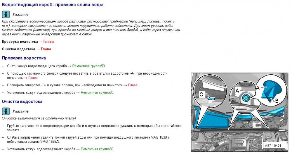

так что по поводу заслонки в корпусе воздухана? когда она закрыта идет забор воздуха с улицы, когда она открывается идет забор воздуха с улицы и с патрубка который под левой фарой находится.... что за дебильная логика? понимаю был бы переключатель зима лето... иль я чего-то не знаю?

Ivan_N писал(а):так что по поводу заслонки в корпусе воздухана? когда она закрыта идет забор воздуха с улицы, когда она открывается идет забор воздуха с улицы и с патрубка который под левой фарой находится.... что за дебильная логика? понимаю был бы переключатель зима лето... иль я чего-то не знаю?
если ты имеешь в виду заслонку, что на самой откидывающейся крышке воздухана с винтами, то там вряд ли есть какое-то вакумное управление, скорее от этой заслонки провод идет к датчику, назначение только не ясно, судя по самой заслонке- скорее всего для определения, есть поступление воздуха или нет, расходомера там скорее всего нет

заслонка в корпусе фильтра ( на дне) туда вакумная трубка подходит а с наржи разъем на электро клапан..

ну я его разработал эту заслонку, она закарела и вообще прочистил сливное отверстие оно было забито... странная там система.. Вытянул полностью корпус и вытряхнул говна много..

лучше подскажите кто знает как добраться до крайнего правого дренажного отверстия (у бочка омывателя) снимать бачок?

так бачок в крыле))), прочисти левое и его хватит

Сообщение Kas »
наверное неправильно выразился- откручивать горловину имел в виду, чтобы сдвинуть немного, то что сам бачок уходит в арку знаю
те 2 отверстия всегда чищу, но пару раз задумался и про 3ее, да и если смотреть за трубки там есть немало всякого г..на
хочется если уже чистить то чтобы все было доделано до конца)

я снимал горловину ничего не дало, надо снимать модуль реле итд, в итоге что мог почистил, пролил водой, все везде потекло стекло, и я забил..
