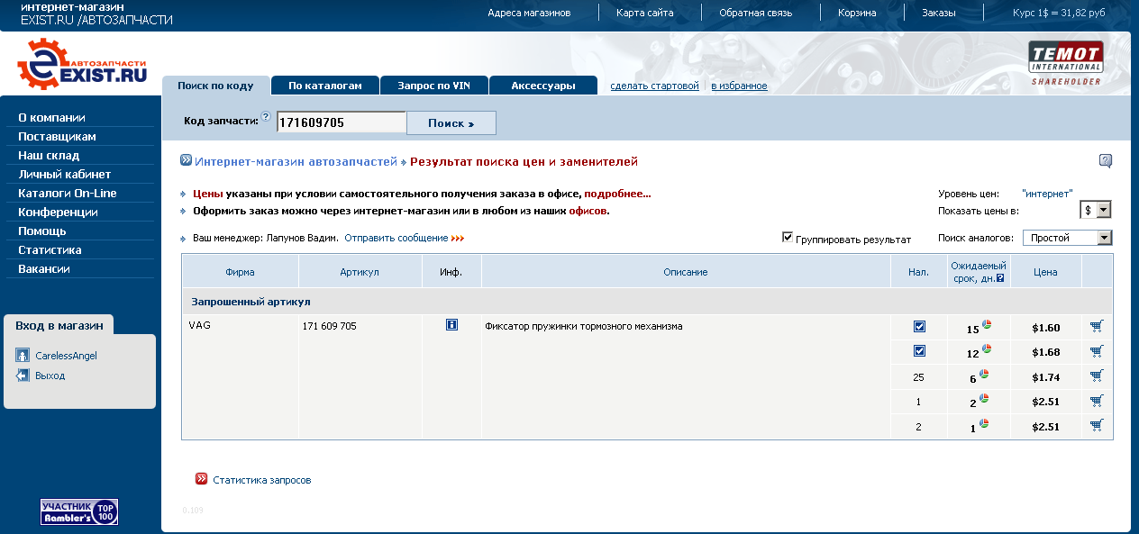

ГДЕ ЕГО ВЗЯТЬ ???
Вот ценник на колышек: http://clip2net.com/clip/m17488/1252694 ... -101kb.png
А вот и сам колышек: http://clip2net.com/clip/m17488/1252694 ... -200kb.png
Но это всё верно для А100 С4.

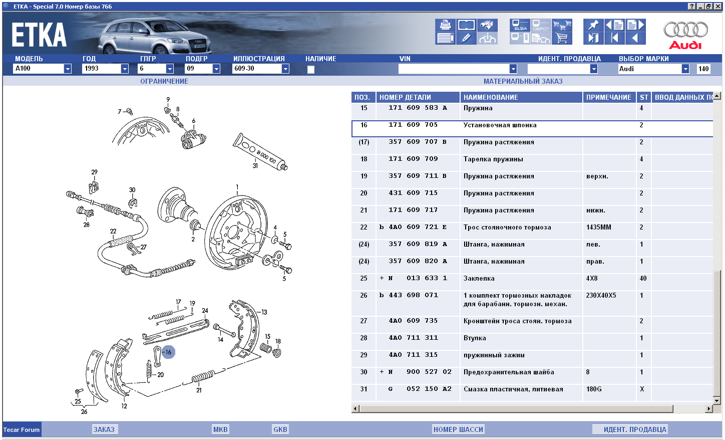

Piff писал(а):Хелп!!!!
Что предпринять? Перебрали тормоза задние(барабанные) почистили смазали, поменяли тросики ручника, тормозные колодки, цилиндрики, проточили - в результате клинит правое колесо
http://www.elcats.ru/audi/parts.asp?mdl ... t=20F04E87 деталька номер 16 застревает. Заказал ремкомплект полный, прийдёт дней через 10, а что пока делать? Может этот клинышек (деталька 16) вообще достать?
у меня такая хрень была, когда поменял задние колодки на новые. Всему вной было то что лапка которая соединена с тросом ручника клинила за колодку и не возвращалась в исходное положение, следовательно, колодки не сводились обратно. Из-за таких экспериментов с перегревом у меня сгорели новые колодки. Так что не знаю, лучше ставить VAG или гнуть эту лапку на новых купленных дешёвых колодках.
кстати снова полез менять колодки и снова такая же ситуация - тоже клинит... буду мутить с ручником и лапками.
