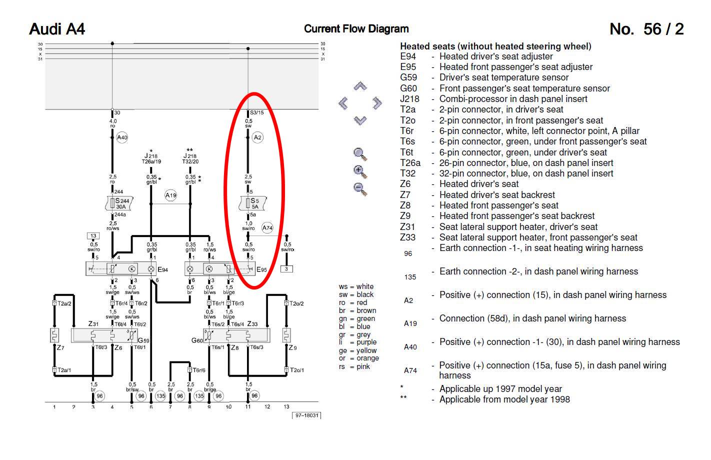

Добрый день.
Давно планировал поставить подогрев в свои тканевые сиденья или хотя бы купить накидки. Случилось так, что предложили тут кожаный салон на мою Асю с подогревом передних сидений за адекватные деньги. Кто подскажет, как подключить, что для этого нужно будет, поделится схемой из эльзы...
Как я понимаю нужно будет еще с того же авто забрать родные регуляторы для подогрева. В моем авто их нет. Кое-где читал, что для работы понадобится блок управления климой, такой имеется, но есть ли разница в них (с подогревом сидушек и без)?
У меня авто 1997г.в., там - 1999г.в., будет ли какая-нибудь разница?
Посоветуйте, плзи, что необходимо посмотреть в моем авто, может клемы какие, или провода, чтобы сразу знать, что еще снимать с "донора"?

нашел на дружественных форумах схему, не знаю, на сколько она подходящая, буду рад если поможете мне и тем, кто будет читать эту тему после, в ней разобраться. (не разобрался как сделать фото с предпросмотром :( )
