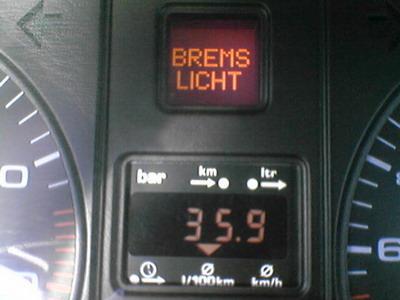

Что за приколы показывает комп, а именно средний расход топлива. Перед поездкой сбрасываю на 0. По окончании поездки смотрю средний расход - 11,6. СтОит машине поработать на ХОЛОСТЫХ, этот средний расход начинает увеличиваться. Может и до 20 литров показывать, смотря сколько машина работает на холостых.
Что за беспердел, в реале же не может на холостых расходоваться бенза больше, чем при езде?

Должно увеличиваться когда стоишь, если проехали 30 м. Минимальная дистанция пройдена и она занесена в память. Расход топлива есть и сумма абсолютного расхода растет все время. Поэтому средний также растет и на практике и по показаниям компа.
Если не проехали 30м после сброса, то вообще не показывается средний просто потому что, деление на нуль невозможно.

что-то я тоже недогнал немного... как это когда машина стоит, на компе расход изменяется? изменяется только давление турбины, и то, если газку поддашь. А что б расход... не буду спорить, завтра гляну специально.
Там же он расчитывает каждые 30м пройденного пути.
ну вот тут согласен. Данные уже в блоке. Но они постоянные, т.е. не именяются, пока не проедешь следующие 30м. Ivanson наверно это и имел ввиду. Что на холостом расход показывает постоянный, т.е. сохраненный за те 30м. А у людей тут он изменяется на холостых - это неправильноQuattro писал(а):Должно увеличиваться когда стоишь, если проехали 30 м. Минимальная дистанция пройдена и она занесена в память.

Ну так постойте пока полный бак не сгорит. Потом разделите полный бак на 30 метров и получите вообще огромную цифру среднего расхода.а у меня под 40 может показать на холостом
И она будет верной. И комп также покажет.
Вы же проехали всего 30 метров и спалили целый бак.
В чем проблема я не пойму?
