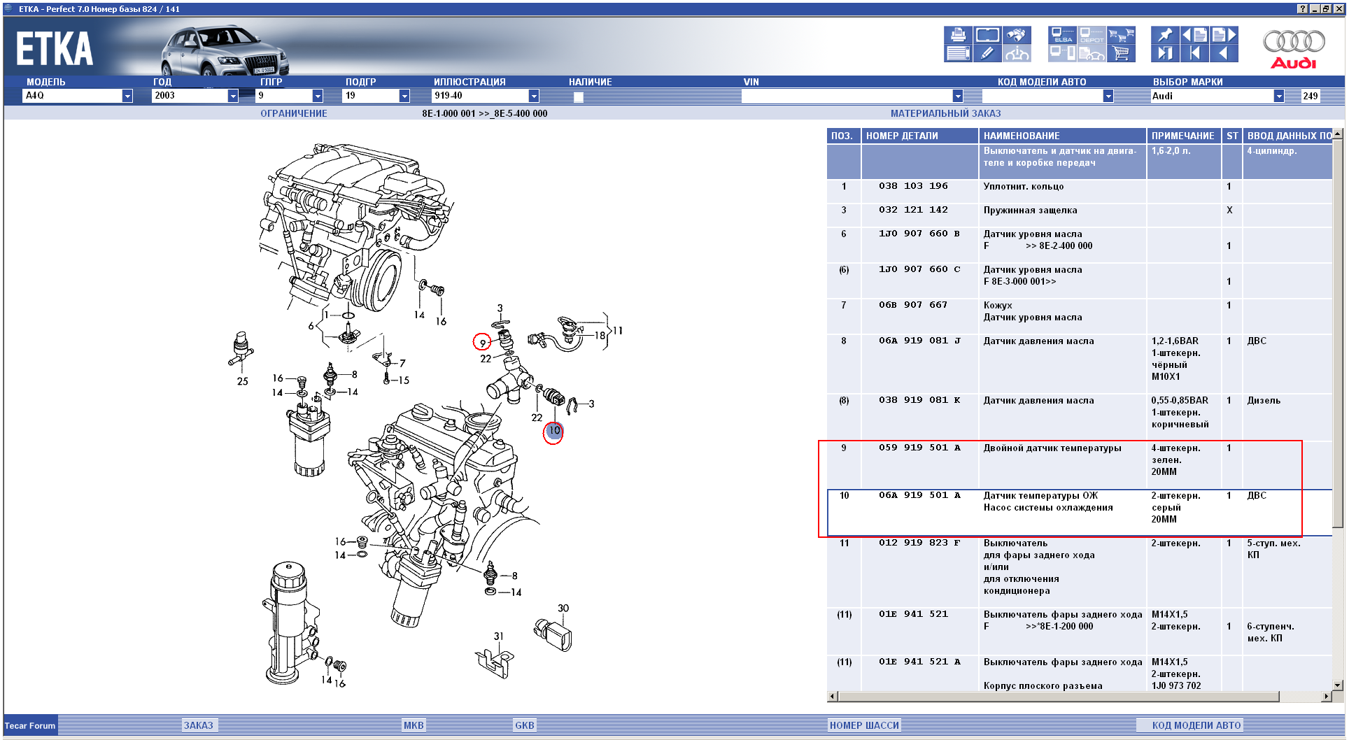

skank, вот ваши датчики.
http://clip2net.com/clip/m17488/1295468 ... -234kb.png
какой-то из них хлусiць.

Careless Angel писал(а):skank, вот ваши датчики.
оба имеют обозначение G062?
MB 190 2.0 1991 (синий акрил) -> Audi A4 Avant 1.8 1998 (зелёный перламутр) -> Audi A4 Avant 1.9 2003 (синий перламутр)
Re: ошибка - датчик G 062
skank, вот именно потому что не знаю, какой из них обзывается G062, показал два.

skank писал(а):как лечить? и где находится в этом автосе этот датчик?
На картинке выше - номер 9.
Вот картинка покрасивей - Изображение
Процесс замены, с картинками -
1) http://www.a4mods.com/index.php?page=we ... ensor.html
2) http://english.rvag.com/zerothread?id=5252
На английском правда )
