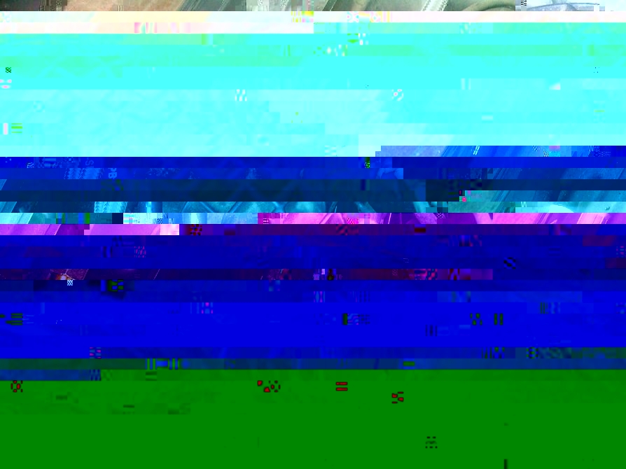

Voplikota писал(а):Вопрос владельцам Джетроников. Как визуально отличить К- от КЕ-? Вот поднял капот, в чем отличие будет?
На 80-ках например. Самое простое отличие в том что на КЕ-жетроние нет двух топливопроводов которые идут от дозатора к РУДу (они проходят ровно над клапанной крышкой). В К-жетронике они есть, в КЕ-жетронике их нет потому что руда нет.
Вот фото одного и другого.
К-жетроник DZ
K-Jetronic  DZ
K-Jetronic DZ
А вот КЕ-жетроник JN
KЕ-Jetronic  JN
KЕ-Jetronic JN
