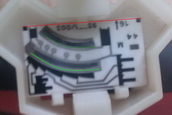

сам датчик топлива.
Проблема заключается в том, что пластмассовая пластинка с нанесенными на него дорожками стирается со временим под действием графитовых стержней.
на рисунке желтым обведены стертые(заезженые) области.
Дорожки соответсвенно не дают достоверную информацию и на датчик посылается неверные показания, которые выводятся на приборную панель.
1. после того как разобрали датчик возьмите тестер и замеряйте сопротивление на контактах, плавно перемещая поплавок.
если значения скачут - значит позиционирование графитовых стержней по дорожкам схемы неверное.
2. ремонт можно поризвести сместив графитовые стержни,укоротив одну из строн.
Как вариант я сточил надфилем одну строну платы уменьшив её.
на рисунке красным место которое необходимо сточить. зеленым - место куда предположительно должны позиционироваться графитовые стержни после.
Таким образомы мы добиваемся смещения.
3. закрепите плату таким образом что бы плата хорошо зафиксировалась в пазах с учетом смещения.
4. хорошо прочистите плату и графитовые стержнки спиртом.
5. проверьте тестором как хорошо датчик отдает показания. если все выровнялось и показаняи меняются плавно относительно движения попловка - значит можно собирать.
Поставьте датчик уровня топлива на место и пробуйте)
Удачного ремонта!
