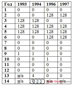

По богатой смеси: подключи шнурок и посмотри в программе показания лямбд. У меня при штатных настройках показывают очень богатую смесь. Поэтому в каналах адаптации, в частности на 12 канале ЭБУ двигателя (канал может быть другой, зависит от буквы на конце маркировки) я убавил значение с 0 (=256) до 253. После этого смесь по показанию лямбд колеблется около 1,000 (единица, но в программе с тысячными). Смотреть нужно и на холостых и на оборотах, правда после 2000 ЭБУ рвет связь, но хотя бы что-то.
По датчику детонации: проверь в 9 канале адаптации, не накрутили ли что с зажиганием. Значение по умолчанию "0". Остальные тоже не помешает сравнить. Прежде, чем будешь что менять, запиши свои значения, будет дальше проще анализировать. Что попало не крути, лучше не будет, меняй осмысленно. http://www.audi-club.ru/forum/imagehost ... 55fc43.jpg
Еще: проверь метки ГРМ с использованием приспособления. Я на своей машине 8 месяцев отъездил, прежде чем полез смотреть. Думал: "А чего их смотреть - тянет супер, работает отлично". А когда глянул - офигел, там даже без приспособы было видно, что на одной голове положение не сходится. Выставил правильно, разницы честно говоря не почуствовал, по-моему расход чуть снизился.
Еще: после ночного простоя, когда машина простояла не менее 12 часов, не заводя ее, подсоединись шнурком и посмотри через программу, какую температуру дает датчик ОЖ для ЭБУ. Она должна быть равна температуре воздуха термометра в тени. Кроме того датчик температуры воздуха во впускном коллекторе тоже должен иметь такую же температуру. (В крайнем случае может отличаться не более 3"С, так как такой шаг округления)
Свечи после всех работ почисть, чтобы по ним тоже оценивать, что со смесью.
Про подсосы: пока не устранишь, дальше двигаться бесполезно. Сними гофру от фильтра до коробки с надписью V6, заткни рукой, должна сразу заглохнуть и нехило так присосать руку. Не бойся, не оторвет. Должно держать за счет разряжения не меньше минуты. Если в это время где шипит - ищи, лучше с товарищем
По катализатору: на выпускном коллекторе около лямбд есть трубочки или заглушки. Туда нужно подсоединить манометр. При работе двигателя должен показывать не более 0,2. Это покажет противодействие выпускным газам. Если больше - значит либо катализатор, либо что-то еще там мешает прохождению газов. Причем на холостых двигатель может работать нормально, а на оборотах не тянуть - ведь выделяется больший объем газов, а они не успевают пройти через те отверстия, через которые успевают пройти при холостых оборотах.

Да кстати насчет ошибок:
первая проверка показала на датчики детонации проверял на компе (не знаю как правильно называется) выглядет так блок подключненный к ноутбуку.
Затем проверял шнурком (программа то ли дядя вася то ли что то в этом роде), ошибок по двигателю не показала вообще. Проблема в этой проге или удалились ошибки, т.е. я имею ввиду может она не все видит? Чем проверят что бы наверняка?
