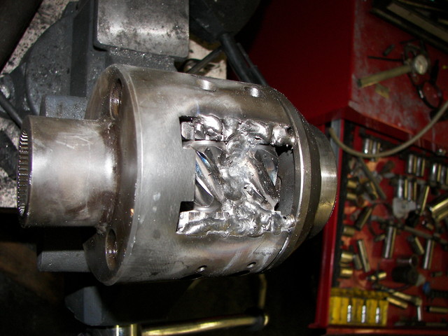

Короче, чтобы авто поехало надо как-то блокировать выходные валы торсена между собой.

Кстати, можно не обязательно выходные валы между собой заблокировать, а просто задний вал и корпус. Получится то же самое.
sergeyus,
Приварите фланец заднего вала к корпусу торсена и будет вам счастье.

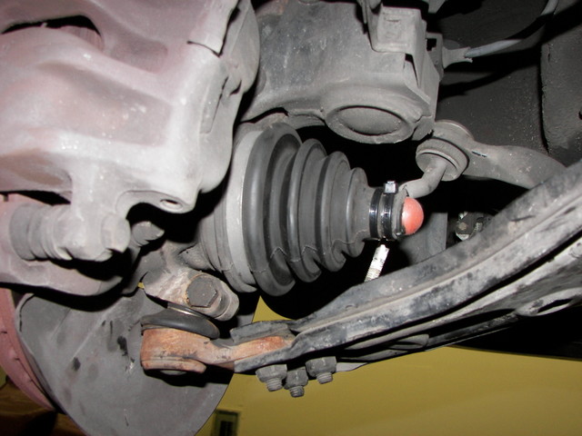

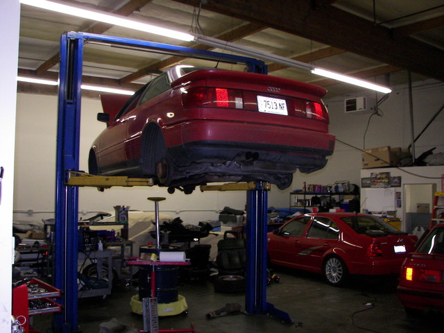

Bend
Сообщения: 538
Зарегистрирован: 25 окт 2005, 22:14
Авто: VW 2.0TDI DSG
Сообщение Bend »
Юра 80
Сообщения: 5543
Зарегистрирован: 04 дек 2009, 14:50
Сообщение Юра 80 »
Bend, а дайте, плиз ссылку на статью от этих фоток! Хочу почитать, это к ним, мастерам ТАК попало, и они удивились, или же они так сделали - и хвастаются...
Такие фотки - автоужас....
Xandr, купить кардан - это слишком просто... По ссылкам сходи... Вот это автобизнес....
Bend
Сообщения: 538
Авто: VW 2.0TDI DSG
Сообщение Bend »
Юра 80 писал(а):Bend, а дайте, плиз ссылку на статью от этих фоток! Хочу почитать, это к ним, мастерам ТАК попало, и они удивились, или же они так сделали - и хвастаются...
Там просто фотки без текста, автор мне в личке написал, что тачка его знакомых из америки, все делали специально, тачка для дрифта только.

Bend, я прошу прощения - там задний привод оставлен? В той машине, откуда фотки?
