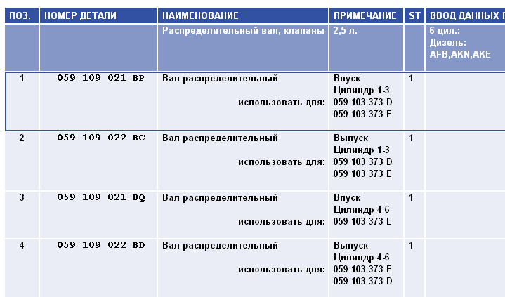

есть на экзисте несколько видов распредвалов для 2.5 тди
но после номера имеются буковки
какие нужны для АФБ мотора???
буковки вот здеся
буковки вот здеся

Careless Angel писал(а):Вин можешь дать?
wauzzz4bzxn142997
дурацкой эта подвеска может быть только у дураков
Вот что ЕТКА говорит:
