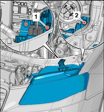

200.01
Регулировка фар (ксенон).
Описание довольно длинное, поэтому выкладываю его оригинал.
Предварительные действия:
Ищем ровную площадку и однотонную стену перед ней.
- Рисуем горизонтальную линию "А1" (можно приклеить изоленту) соответствующую высоте от пола до центра линзы.
- Рисуем две вертикальные линии "B1" и "B2", расстояние между которыми соответствуют расстоянию между линзами фар.
- Рисуем одну вертикальную линию "С" ровно по середине, между линиями "B1" и "B2".
- Важно установить авто перпендикулярно стене, на удобном для регулировки расстоянии (5-10 метров), чтобы центр авто совпадал с линией "С". Подъезжаем вплотную к стене, чтобы центр авто совпал с линией "С" на стене, ставим руль ровно, отъезжаем от стены строго назад на удобное расстояние (5-10 метров) .С помощью лазерной указки (указку приставляем к заднему крылу, пускаем луч вдоль борта через переднее крыло) проверяем расстояние от линий B1 и B2 до точки от луча указки на стене - оно должно быть одинаковое (за точку принимаем момент, когда луч касается переднего крыла) (рис 043).
- Измеряем расстояние, на которое отъехали (от стены до фары) и смотрим на корпус фары (там указан % наклона луча, рис 041). Значение процента на корпусе фары указывает расстояние, на которое должен опуститься луч от линии "А1". 1.0% - это 10 см вниз от линии "А1" на расстоянии в 10 метров от стены.
К примеру, на B8, если отъехали на 7 метров, опуститься надо на 7 см от линии "А1".
А вот, например, на Lancer X на фаре указано 1.2% - отъехали на 3 метра, опускаемся на 3,6 см.
- Итак, рассчитав, на сколько надо опуститься для вашего случая, рисуем вторую горизонтальную линию "А2".
Должно получиться как на рисунке 040.
Далее проверка, режим настройки, сама настройка и запись настроек в память.
1. Подключить шнурок, включить зажигание, запустить программу VagCom.
2. Войти в 55 блок (контроллер ксенона).
3. Выбрать 02 (чтение ошибок), удалить ошибки, выйти в предыдущее меню.
4. Включить ближний свет.
5. Выбрать 03 (тест исполнителей), выбрать "тесты по очереди". Нажать пуск — фары опустятся, нажать еще раз пуск, фары поднимутся, еще раз нажать пуск - фары вернутся в транспортировочное положение. Выйти в предыдущее меню. Прошли проверку исправности механизмов.
6. Прожать автомобиль по очереди на всех четырех колесах пару раз для точной установки датчиков, при "ненагруженной" массе.
7. Выбрать функцию 04 (базовые установки). В группе ввести 001, нажать "Запуск!", появятся данные в окошках, на приборной панели загорится индикатор фары и прозвучит звуковой сигнал. Нажать "ВКЛ/ВЫКЛ" подождать пока обновляется инфа в окне программы и появится надпись Отрегулировать Фары.
8. Отрегулировать пучок света фар двумя винтами, они белые, расположены на фаре (рис 042)
таким образом, чтобы излом луча попадал на пересечение A2 и B1 для левой фары и А2 и В2 для правой (рис 040, излом обозначен желтым цветом). Винт "1" регулировка по вертикали, винт "2" по горизонтали.
9. Нажать "ВКЛ/ВЫКЛ", подождать пока обновляется инфа в окне программы (надпись, что настройки сохранены), выйти в предыдущее меню.
10. Проверить еще раз ошибки (02) и удалить их, если есть (05).
11. Выйти в главное меню программы, выключить фары, зажигание, вытащить шнур.
Напоминаю, что это не идеальная регулировка, но вполне достойная - на сервисе, или даже у ОД могут "накурослесить", уже сталкивались. Такая регулировка соответствует ГОСТу (зависит от вашей аккуратности) и не слепит окружающих водителей.

200.01
