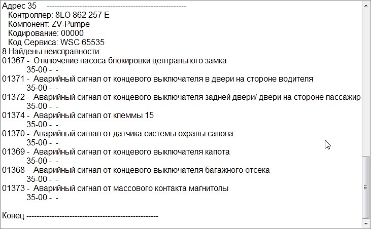

Добрый день, товарищи. Вот такая вот проблемка, сняли диагностику с моей ласточки, показала вот такие ошибки по блоку 35:
Аккум разряжается за пару дней, магнитола подключена через АСС. Еще был момент один раз, оставил за аварийках, заглушенную,стояла минут 5, прийшел, сел, завести на смог. Аккум вроде живой, вчера заряжал на заряднике, в 14:30 была напруга 12,6 вольт, сегодня в 09:00 напруга на клеммах 12,53.Пытался замерить ток утечки, обычным тестером в разрыв клеммы "-", при закрытии с ключа водительской двери на тестере сгорел предохранитель. Куда копать?

t0lstiy56 писал(а):Доходило почти до 5 ампер)))))
Это постоянно столько потребляет? %) Или только во время закрытия дверей?
Вообще я считаю ток утечки не должен быть более 0,05-0,1А, даже меньше...
при закрытии с ключа водительской двери на тестере сгорел предохранитель...
Ну еще бы! :)
Попробуй найти потребитель тока перебором предохранителей..... (при этом выключив зажигание, заглушив концевики двери и капота и т.д... т.е. имитируя полностью выключенный и закрытый автомобиль), проверь подключение магнитолы!, сигналку, не остаются ли включенными какие-нибудь лампочки и т.д......

Вообщем, проблема была в магнитоле))) Китайский Пионер... Переподключил на АСС, сигналка в порядке... Съездил к электрикам, приговорили Аккум... Хотя ему чуть больше года))) Bosch S5 Silver на 63Ah... Всем спасибо, тему можно закрывать)
