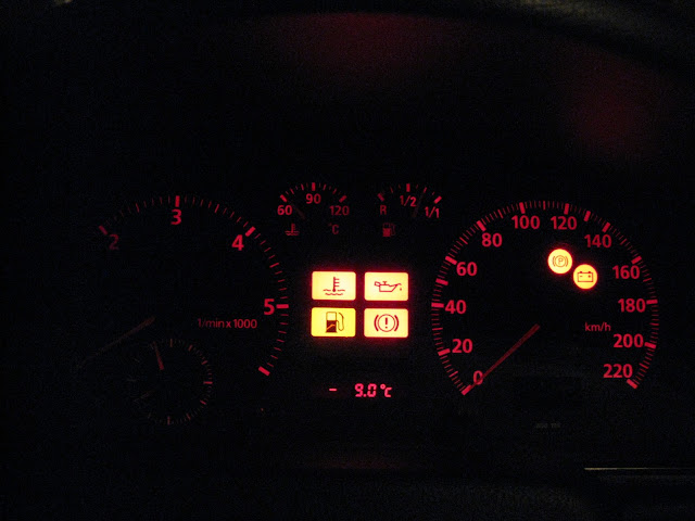

Далее в МОМЕНТ когда поятнули за кнопку установки времени (1) на приборной панели,
ПОТУХ дисплей (3) ....
так же потухла стрелка тахометра и все деления до 2000оборотов не подсвечиваются...
Толькло на солнечном свете видно что на дисплее 3 виден километраж и то что In2 все так же горит при включении зажигания.
При сбросе интервала по статье так и доходит до отображения « - - - »
Такое ощущение что зашёл в какойто сервисный режим и не могу выйти из него.
либо сгорела подсветка?.. что как совпадение маловерроятно...
Что посоветуете?

Подсветку все так же можно регулировать. ощутимой разницы по яркости не заметил.
На индикации километрожа сейчас вообще ничего не горит.
но информация есть, и её можно рассмотреть при дневном свете.
так же можно обнулить километраж, т.е. сама кнопка работает.
На тахометре до 2000об и сама стрелка тахометра не подсвечиваются.
Все остальное в норме (температура за бортом, уровень топлива, температура ОЖ)

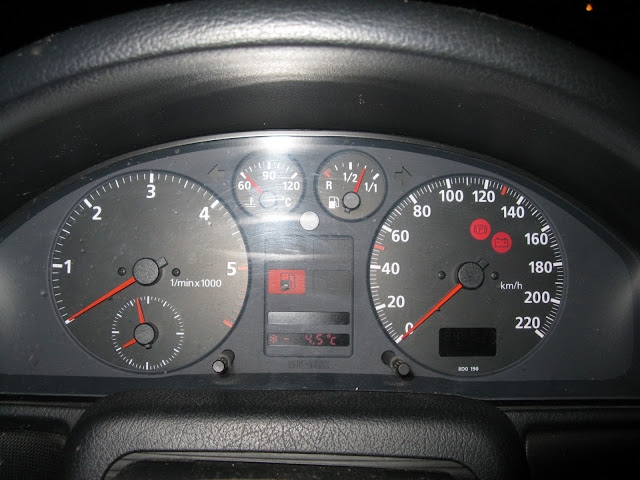

Вот фотки. Может кто сталкивался и подскажет более подробно
Буду рад подробному мануалу как исправлять проблему.
на последней видно что километраж чуть виден , но не подсвечивается
